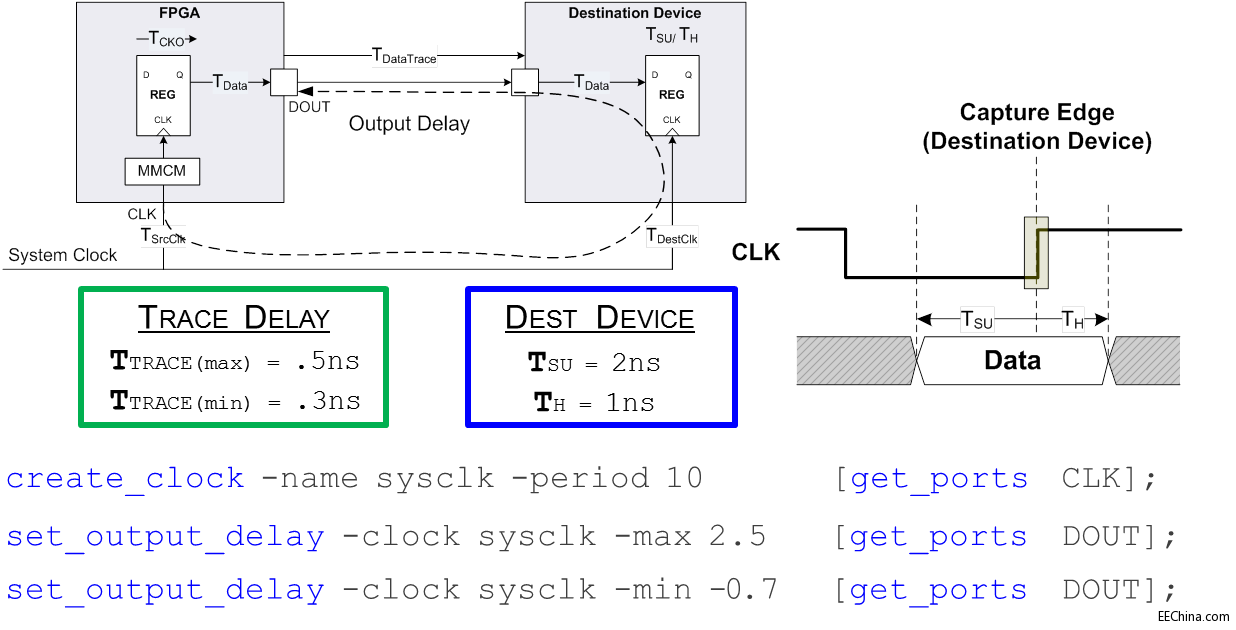

系统同步接口
与Input的系统同步接口一样,FPGA做Output接口的系统同步设计,芯片间只传递数据信号,时钟信号的同步完全依靠板级设计来对齐。所以设置约束时候要考虑的仅仅是下游器件的Tsu/Th和数据在板级的延时。

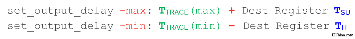

上图是一个SDR上升沿采样系统同步接口的Output约束示例。其中,-max后的数值是板级延时的最大值与下游器件的Tsu相加而得出,-min后的数值则是板级延时的最小值减去下游器件的Th而来。

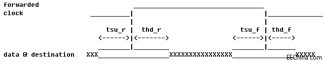

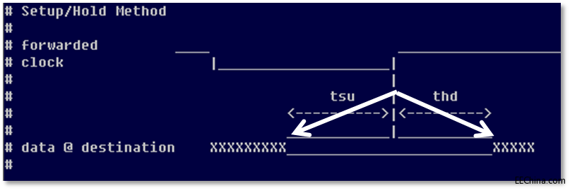

方法一Setup/Hold Based Method
Setup/Hold Method的计算公式如下,可以看出其跟系统同步输出接口的设置方法完全一样。如果换成DDR方式,则可参考上一篇I/O约束方法中关于Input源同 步DDR接口的约束,用 两个可选项-clock_fall与 -add_delay来添加针对时钟下降沿的约束值。
如果板级延时的最小值(在源同步接口中,因为时钟与信号同步传递,所以板级延时常常可以视作为0)小于接收端寄存器的Th,这样计算出的结果就会在 -min 后出现负数值,很多时候会让人误以为设置错误。其实这里的负数并不表示负的延迟,而代表最小的延迟情况下,数据是在时钟采样沿之后才有效。同样的,- max后的正数,表示最大的延迟情况下,数据是在时钟采样沿之前就有效了。
这便是接口约束中最容易混淆的地方,请一定牢记set_output_delay中 -max/-min的定义,即时钟采样沿到达之前最大与最小的数据有效窗口。
如果我们在纸上画一下接收端的波形图,就会很容易理解:用于setup分析的 -max之后跟着正数,表示数据在时钟采样沿之前就到达,而用于hold分析的 -min之后跟着负数,表示数据在时钟采样沿之后还保持了一段时间。只有这样才能满足接收端用于锁存接口数据的触发器的Tsu和Th要求。

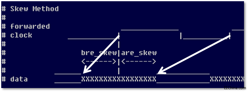

方法二 Skew Based Method

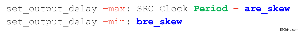

为了把同步数据相对于时钟沿的Skew限定在一定范围内,我们可以基于Skew的大小来设置源同步输出接口的约束。此时可以不考虑下游采样器件的Tsu与Th值。
我们可以通过波形图来再次验证 set_output_delay中 -max/-min的定义,即时钟采样沿到达之前最大与最小的数据有效窗口。

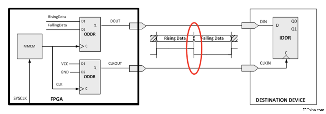

DDR接口的约束设置
DDR接口的约束稍许复杂,需要将上升沿和下降沿分别考虑和约束,以下以源同步接口为例,分别就Setup/Hold Based 方法和Skew Based方法举例。

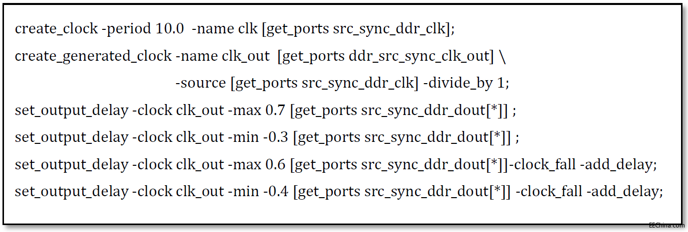

已知条件如下:
    时钟信号 src_sync_ddr_clk的频率: 100 MHz
    随路送出的时钟src_sync_ddr_clk_out的频率: 100 MHz
    数据总线: src_sync_ddr_dout[3:0]
    接收端的上升沿建立时间要求 ( tsu_r ) :7 ns
    接收端的上升沿保持时间要求 (thd_r ) :3 ns
    接收端的下降沿建立时间要求 (tsu_f) :6 ns
    接收端的下降沿保持时间要求 (thd_f ) :4 ns
    板级走线延时:0 ns
可以这样计算输出接口约束:已知条件包含接收端上升沿和下降沿的建立与保持时间要求,所以可以分别独立计算。上升沿采样数据的 -max 是板级延时的最大值加上接收端的上升沿建立时间要求(tsu_r),对应的-min 就应该是板级延时的最小值减去接收端的上升沿保持时间要求(thd_r);下降沿采样数据的 -max 是板级延时的最大值加上接收端的下降沿建立时间要求(tsu_f),对应的-min 就应该是板级延时的最小值减去接收端的下降沿保持时间要求(thd_f)。
所以最终写入XDC的Output约束应该如下所示:

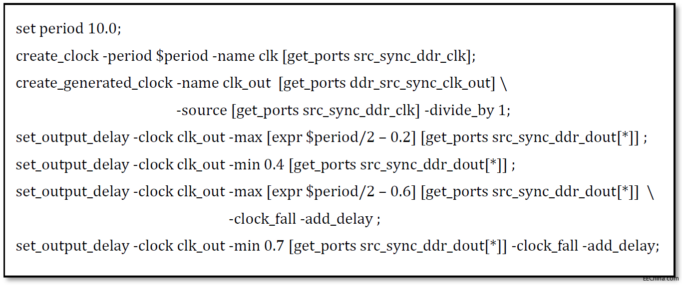

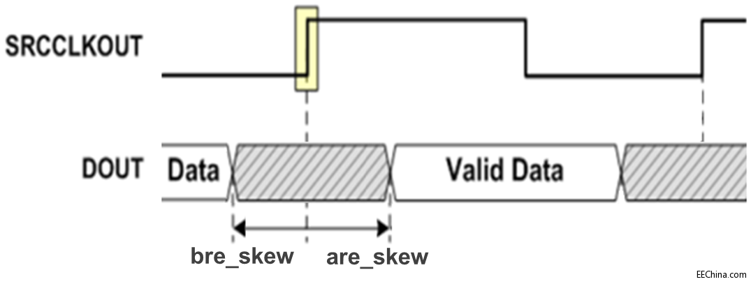

已知条件如下:

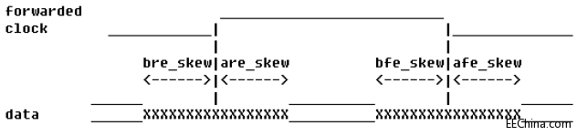

    上升沿之前的数据skew ( bre_skew ) :4 ns
    上升沿之后的数据skew ( are_skew ) :6 ns
    下降沿之前的数据skew ( bfe_skew ) :7 ns
    下降沿之后的数据skew ( afe_skew ) :2 ns
可以这样计算输出接口约束:时钟的周期是10ns,因为是DDR方式,所以数据实际的采样周期是时钟周期的一半;上升沿采样的数据的 -max 应该是采样周期减去这个数据的发送沿(下降沿)之后的数据skew即afe_skew,而对应的-min 就应该是上升沿之前的数据skew值bre_skew ;同理,下降沿采样数据的 -max 应该是采样周期减去这个数据的发送沿(上升沿)之后的数据skew值are_skew,而对应的-min 就应该是下降沿之前的数据skew值bfe_skew 。

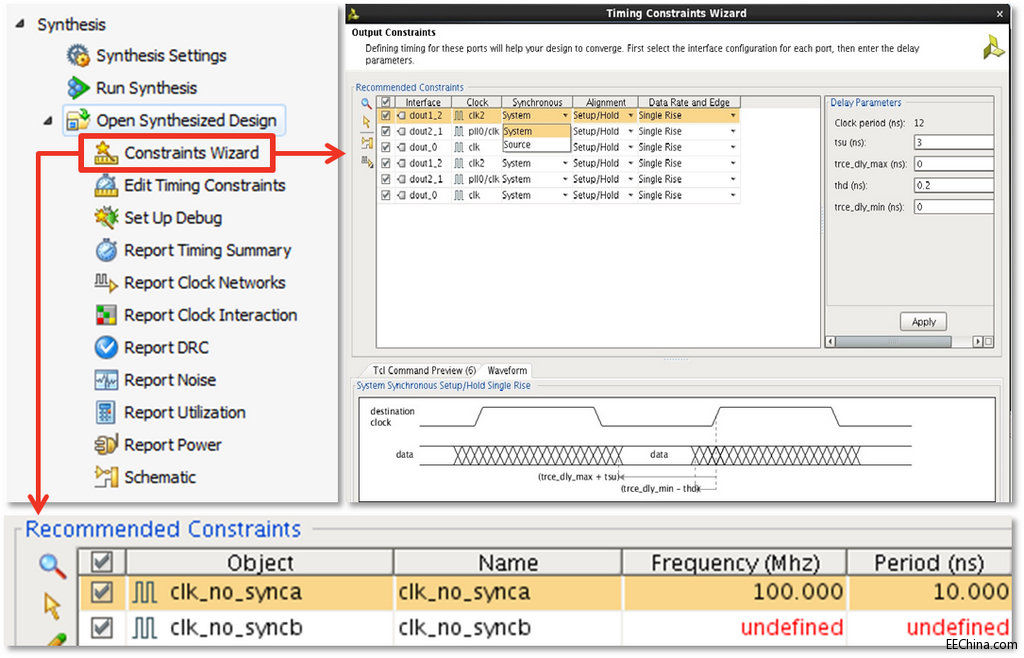

自2014.1版开始,Vivado还提供一个Constraints Wizard可供用户使用。只需打开综合后的设计,然后启动Wizard,工具便可以根据读到的网表和设计中已有的XDC时序约束(也可以任何约束都不加 而开始用Wizard)一步步指引用户如何添加Timing约束,包括时钟、I/O 以及时序例外约束等等。
Constraints Wizard的调出方法和界面如下图所示。

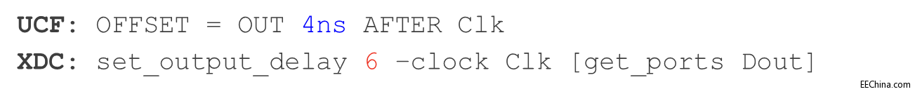

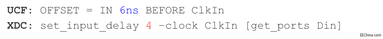

《XDC约束技巧》开篇描述XDC基础语法时候曾经提到过设置接口约束时UCF与XDC的区别,简单来讲,UCF是原生的FPGA约束,所以分析问题的视角是FPGA本身,而XDC则是从系统设计的全局角度来分析和设置接口约束。

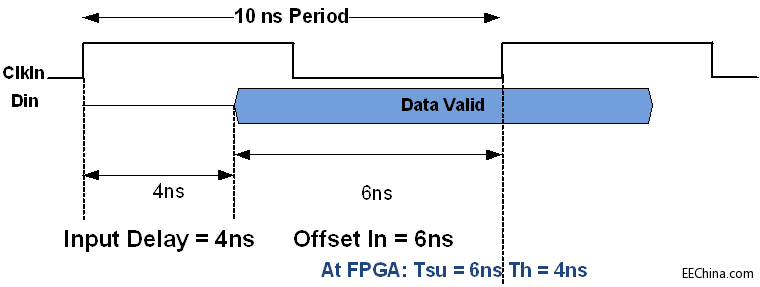

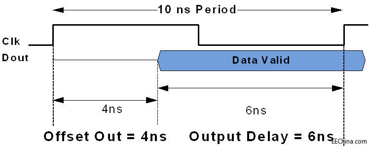

以最基础的SDR系统同步接口来举例。输入侧的设置,UCF用的是OFFSET = IN,而XDC则是set_input_delay 。
输出侧的设置,UCF用的是OFFSET =OUT,而XDC则是set_output_delay 。
如果需要从旧设计的UCF约束转到XDC约束,可以参考上述例子。以一个采样周期来看,UCF中与XDC中设置的接口约束值加起来正好等于一个周期的值。
